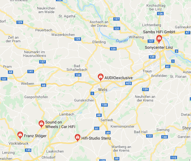

Könnt ihr einen Händler empfehlen bei dem man recht kostengünstig nach Österreich liefern lassen kann, oder sogar noch besser vielleicht einen Shop Nähe Wels wo man mal Probehören kann? Saturn hat zwar einige Boxen aufgestellt aber dir Atmosphäre dort ist einfach nicht realistisch...
Wir kennen keinen Händler persönlich in Österreich, vielleicht hilft die Aaswahl hier:
