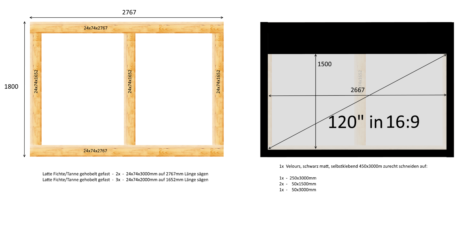

Dann zur Frau gezogen, Papa geworden und 2018 einen Beamer gekauft (auf den gehe ich gleich nochmal extra ein)
Das Geld von der Chefin freigegeben, hatte ich mir gesagt: "mach schnell, nicht dass man in der Familie auf eine andere Idee kommt" Planung: selbst faltbare 120" Leinwand mit der beste Folie die man bekommt. Der mittlere Steg, stellte sich später aus Fehler heraus (gleich mehr dazu) Damals im HiFi-Forum "kurz" geschaut und direkt bestell (musste schauen ob ich die Bezeichnung noch finde) Jamos sind damals mit umgezogen + Canton Sub ebenfalls in weiß Alumembran sagte mir damals mehr zu als die Pappe von XTZ. Filz aufgeklebt für eine Maskierung und bessere Kontrast: Test und Verschraubung der Leinwand am Kippmechanismus. GAME - ( Ryzen 7 / RX 9070 / 32GB / B650 )

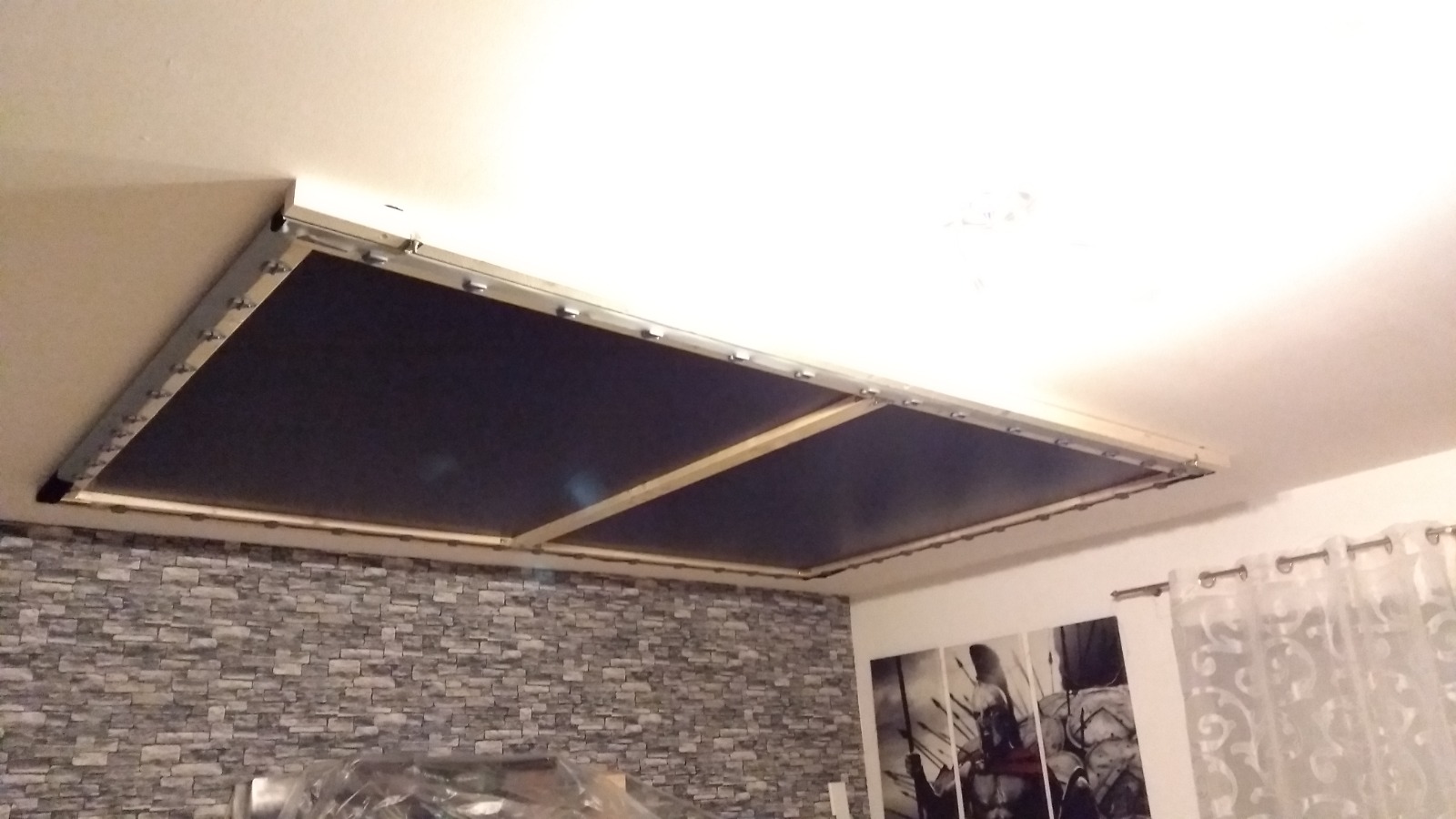

Folie mit diesen Clips "aufgespannt" - gibt ja auch die Variante das mit Ösen und Gummis zu machen. Einfach mal aufgestellt und geschaut wie es tut Hier sieht man den Steg! Wenn der bündig zum Rahmen ist, liegt die Folie auf sobald man die Leinwand an die Decke gekippt wird. Was nach und nach für einen Abdruck sorgt ! Denkfehler meinerseits. GAME - ( Ryzen 7 / RX 9070 / 32GB / B650 )

Hab ich quasi später gefixt indem das mittlere Brett mit Winkel weiter nach hinten versetzt. Ebenfalls restliches Filz drauf geklebt damit das Brett auch schwarz ist und für den Fall der Fälle die Folie eine weiche Auflage hat. Man sollte einfach für eine recht schmale Auflage sorgen (falls die Leinwand nicht eingerollt wird) sondern schwenkbar ist. Am besten ist natürlich einfach eine Rahmenleinwand die dort immer hängen kann Kommen wir zum Beamer ... achja. Mein bisher erster Beamer. Full HD Beamer von Optoma - Model HD27. Bisher immer noch in Nutzung Jetzt aber mit einer 120" Leinwand die man einfahren kann - eSmart Tension .. also nix besonderes. Den Beamer abgestaubt (Jahr später) und auch mal ordentlich gepustet ... und siehe da - STAUB im Bild ! Niemals bitte reinpusten !! Nur abstauben. OMG! Schock war entsprechend groß (dadurch vergessen Bild von zu machen - komplettes Bild hell gesprenkelt) Also YOLO - Beamer auf und säubern Platine ausgebaut - KLAR ! muss man alles ausbauen um an den Sensor + Linse zu kommen. GAME - ( Ryzen 7 / RX 9070 / 32GB / B650 )
