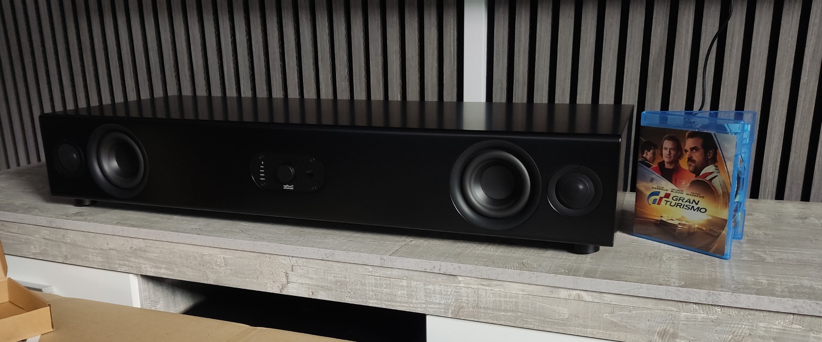

Hier mal ganz simpel eine Blu Ray zum Größenvergleich:
Räumlich ist der Soundbar direkt anzusehen das sie wohl hauptsächlich in Wohnzimmer / größere Räume einziehen wird.
Das ist natürlich jedem selbst überlassen ;) will sagen: Die Soundbar ist nicht nur groß, sondern weiß auch sich in Szene zu setzen.

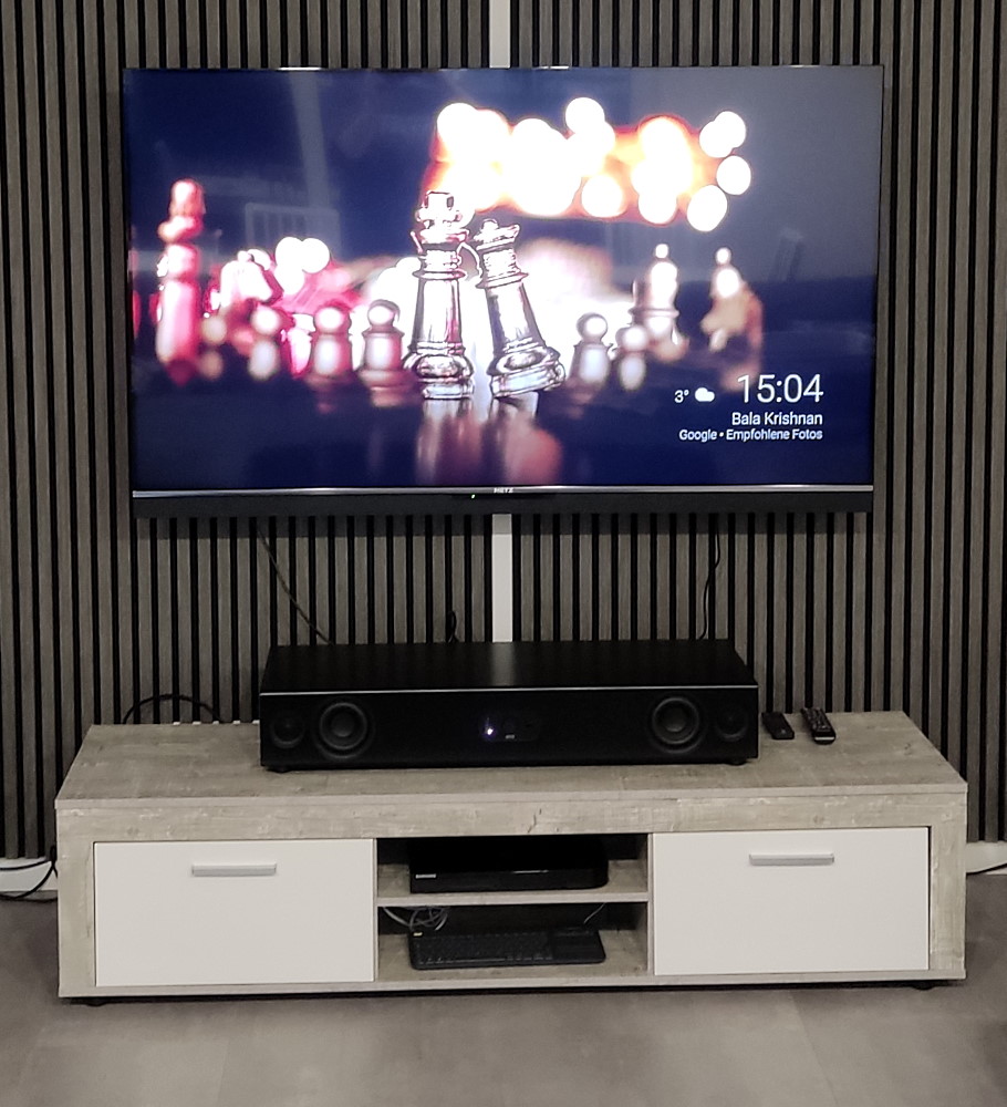

Den TV Sound ersetzt die Soundbar seit Tag 1. Bisher hatte ich nur für eine kleinen Hörtest Zeit.
Wir haben uns auch sehr schnell an die Voice+ Funktion gewöhnt. Auch dort kann der Klang und Tiefgang überzeugen und hilft dem Bild einfach um Längen! Auch die nach vorne gerichteten Lautsprecher des METZ BLUE TVs, haben hier in keinster Weise eine Chance. Wenig überraschend bei diesem Gegner ;)
Die Soundbar ist über HDMI direkt mit dem TV verbunden und schaltet sich somit auch automatisch AN/AUS.
Auch die Lautstärke wird dann mit der TV Fernbedienung geregelt. Leider bekommt man keine Zahl angezeigt an der man sich orientieren kann.

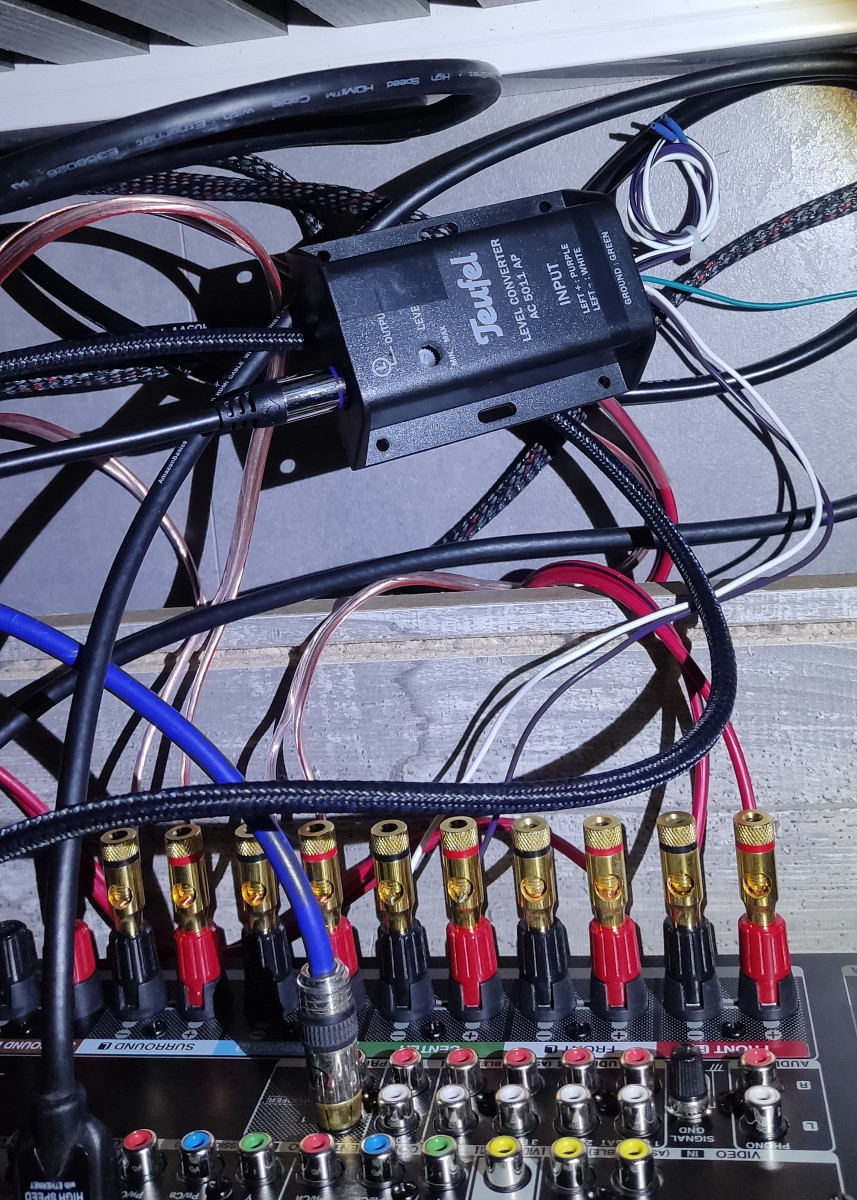

Mein Ziel ist es, diese eben auch als Center Lautsprecher nutzen zu können.
Da ich mit dem PreOut am Denon AVR-X2500H nicht wirklich weitergekommen bin (für jede Hinweis/Idee dankbar)
Hatte ich den folgenden Anlauf gestartet:

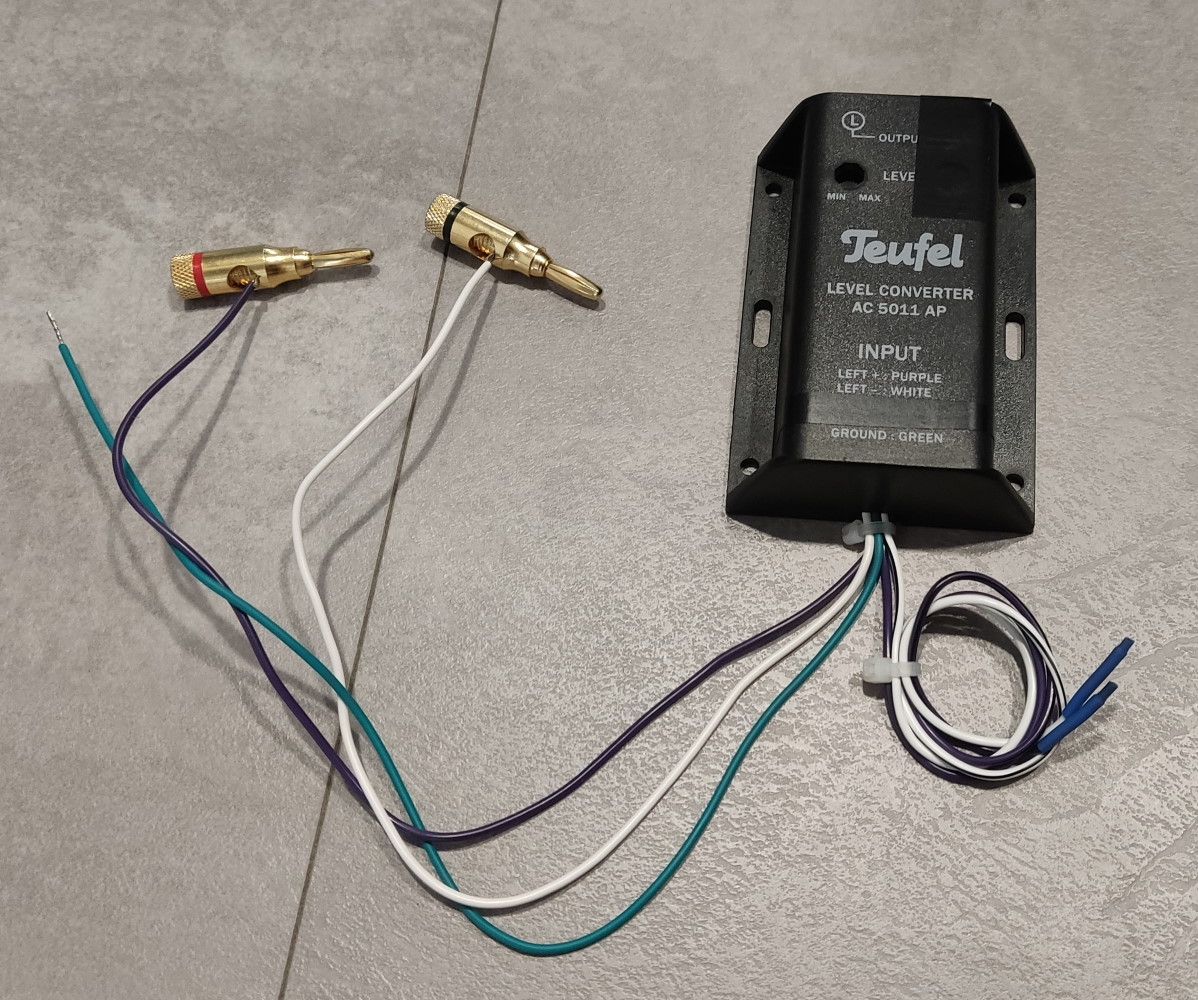

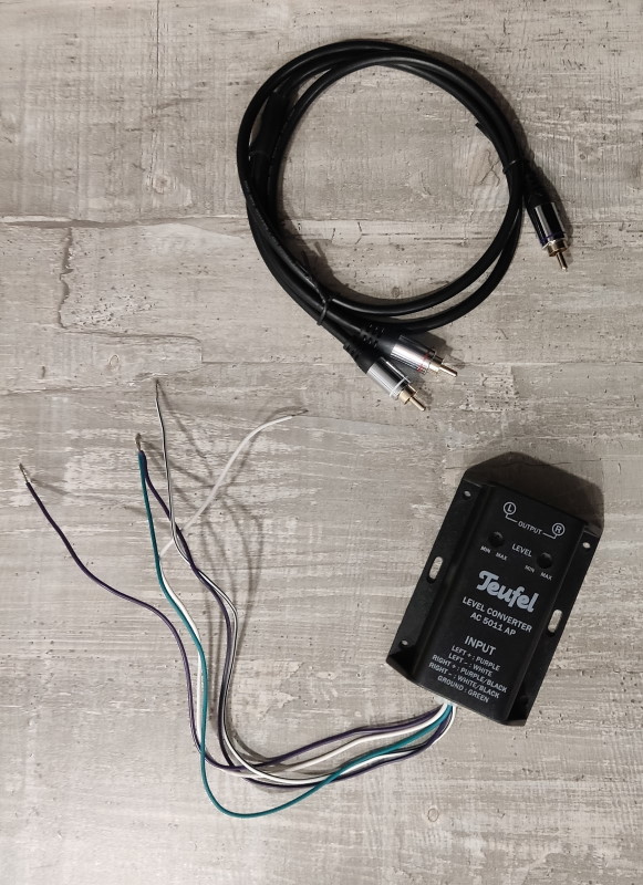

Ein Level Converter + Y-Chinch Kabel:
Normal nutzt Teufel diesen um zB eine REAR Station anzuschließen.
High Output in Low Output verwandeln, das Signal dann abgreifen und via Funk/WLAN an die REAR zu schicken (hab da keine Erfahrungswerte)
Gut, hier bräuchte ich also nur einen Kanal, gesagt, getan:
Soweit vorbereitet dann angeschlossen:
Vorweg: Es funktioniert !
Aber klanglich wohl nicht so einfach wie ich mir das vorgestellt habe.
Wenn hier jemand schon einen ähnlichen Spagat gemacht haben sollte, lasst es mich wissen :)

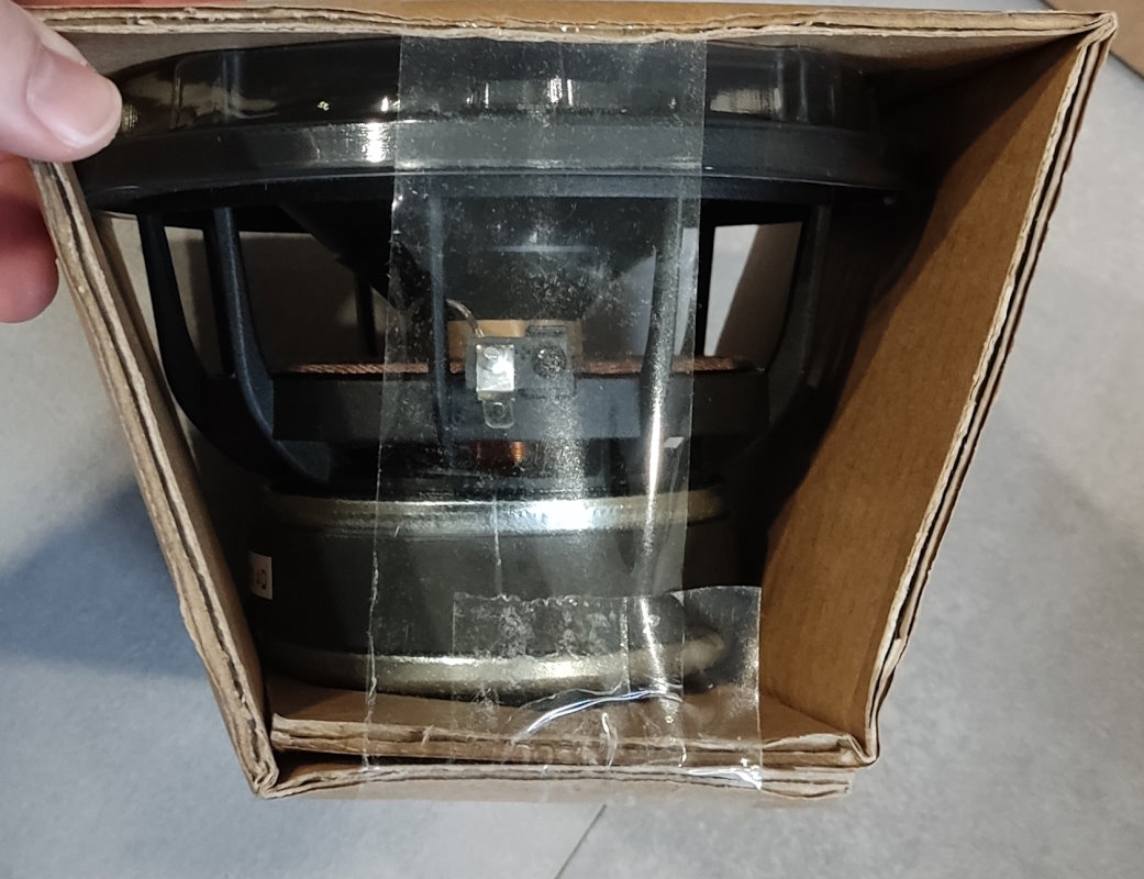

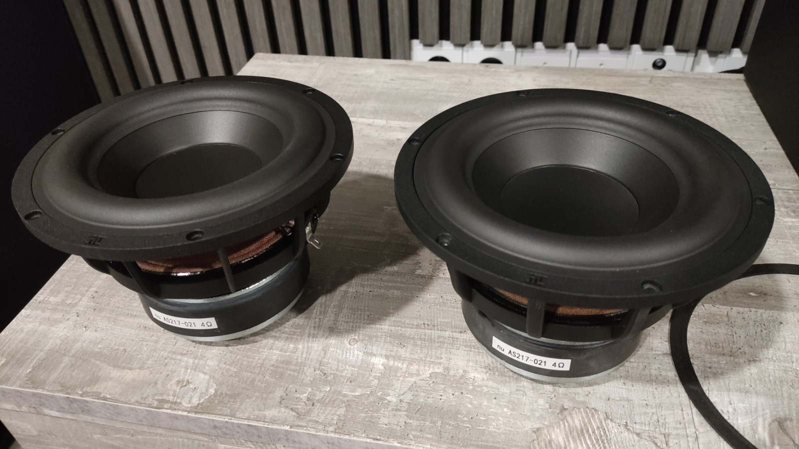

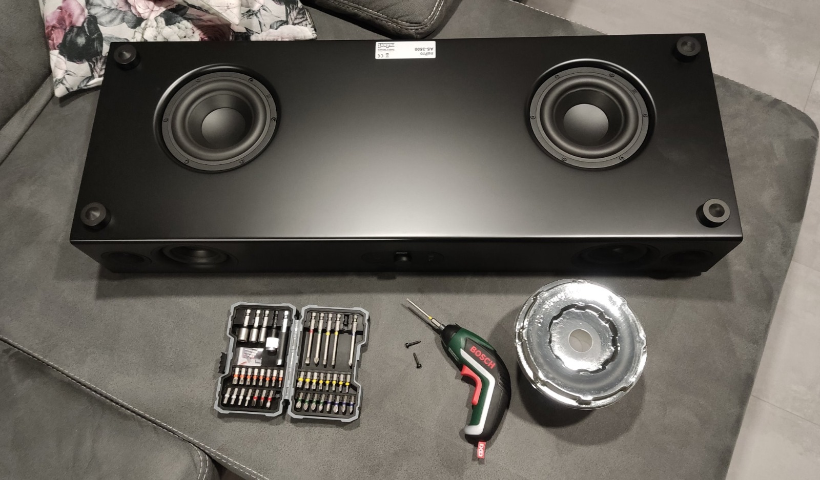

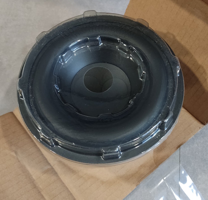

Es hat sich ein "Nebengeräusch" breit gemacht. Das kam so nach und nach (nicht Tag 1)
Will da auch keinen Vorwurf machen. Zu den Feiertagen hab ich dann nubert angeschrieben und gemeint "hab den Fehler gefunden und wurde das sogar selbst machen (Tieftöner wechseln)" quasi einfach so wenig Aufwand wie möglich.
Anbei mal ein File aufgenommen: (hab da eigentlich nur sanft draufgetippt - hört sich krasser an xD)
Ich tippe quasi immer auf den Tieftöner gegenüber und halte das Smartphone über den anderen. Da beide in einer Kammer sind, bewegen sich dadurch beide.
Hab dann natürlich gedacht da meldet sich dann 2024 jemand. Pustekuchen ! 27. Dezember wurde ich direkt angerufen.
Nach kurzer Klärung dann - jo passt, schicken wir raus !
2 Tage später:
Einfach mal super schnell, mega gut verpackt und auch noch echt freundlich am Telefon ! DANKE :)
So absolut nichts feststellen können.
Tausch vollzogen und jetzt wieder genialen Klang ohne Nebengeräusch.
