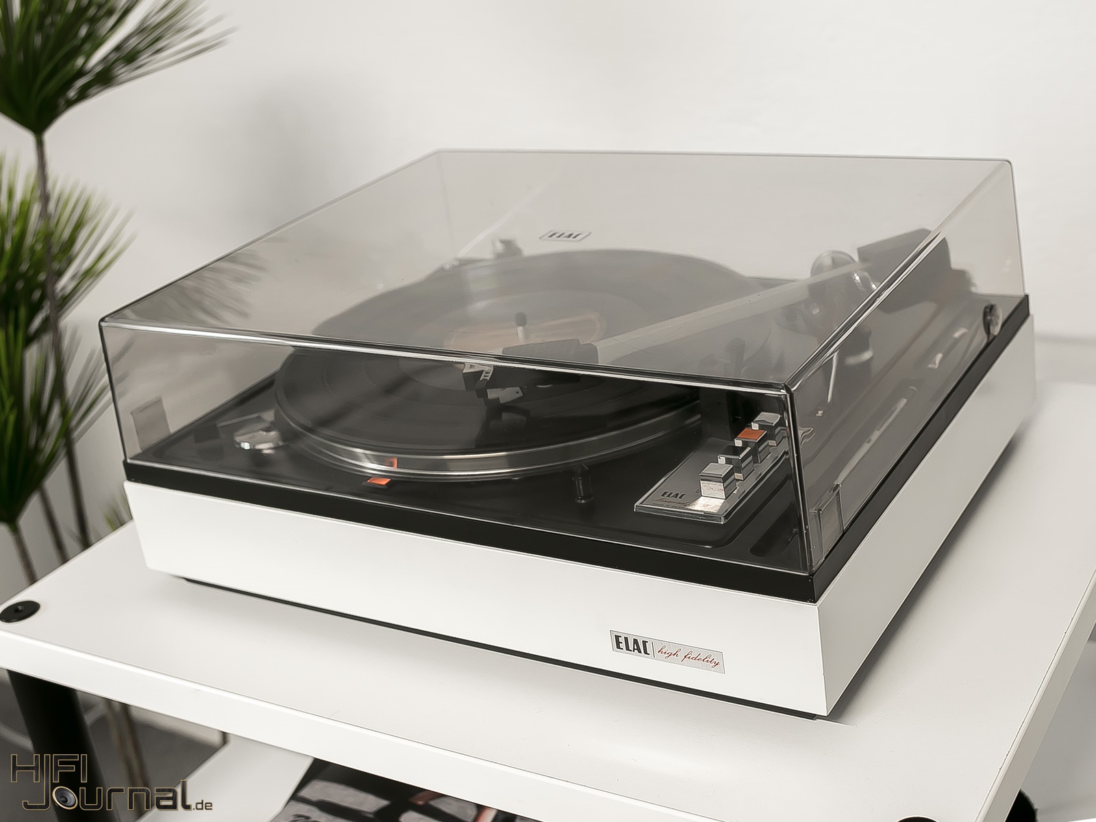

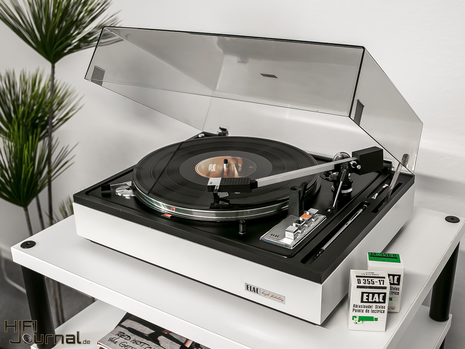

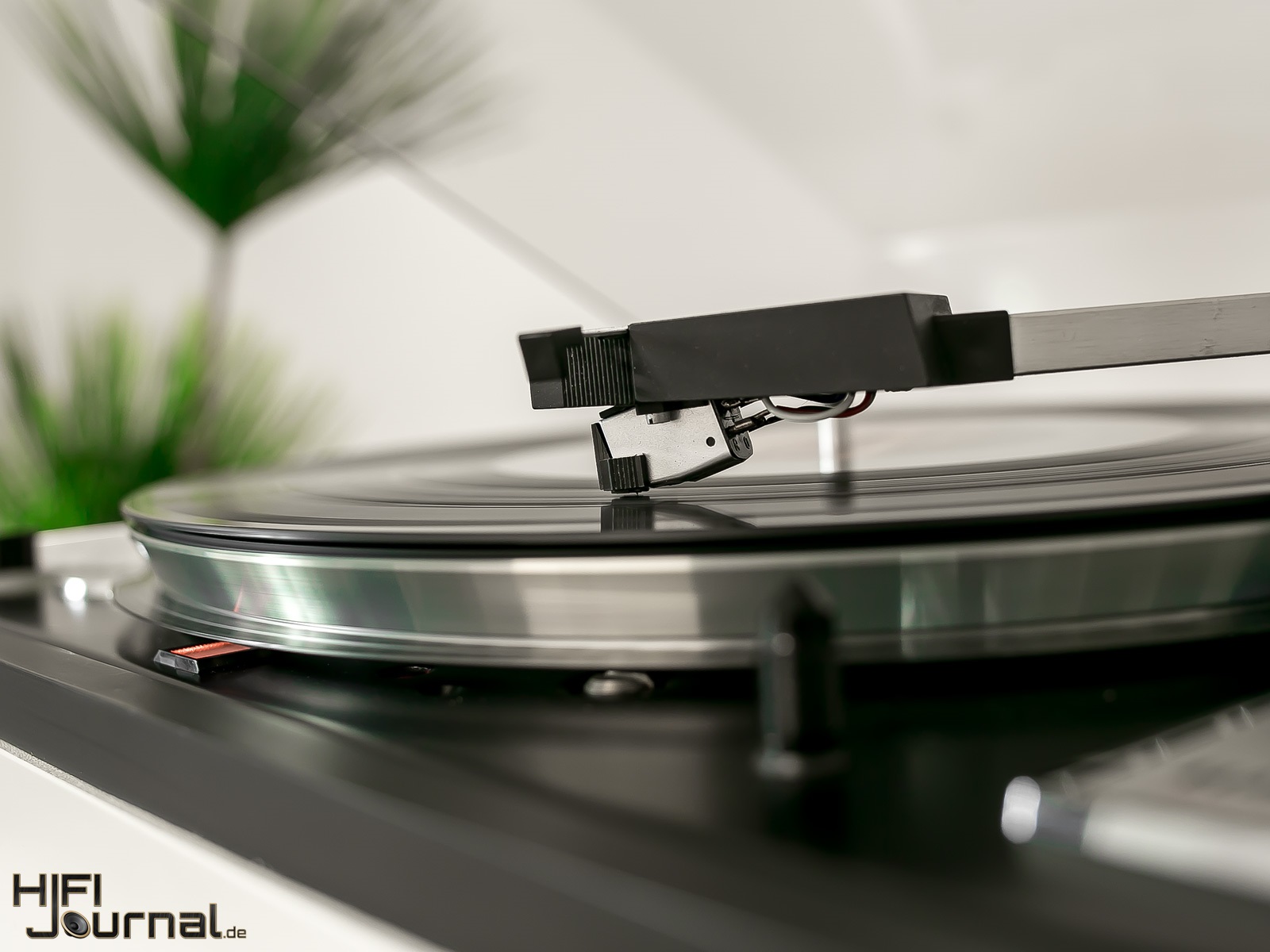

25 Sep. 2017 15:56 - 25 Sep. 2017 15:56 #4 von Marcel
Alt und gut - der Kollege ist im Zustand wie aus dem Laden! ELAC Miracord 50H II :)

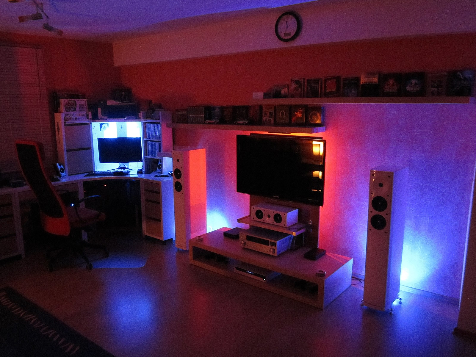

11 Nov. 2023 14:31 - 02 Feb. 2025 00:20 #6 von RaptorTP
Damals ... "wieder" Single-Haushalt.
Die Jamos hab ich ziemlich direkt gekauft nachdem ich meine damalige Freundin rausgeschmissen habe
(hab ihr aber beim Umzug und einrichten ihrer eigenen Wohnung geholfen)
Hab ich alles nicht mehr. Leider wurden die Jamos durch UV Licht etwas gelb ... :/
- Nichtraucherhaushalt. Nur fürs Protokoll ! xD
Auf dem Schreibtisch links kann man einen Speaker des Teufel Motiv 2 Systems für den PC sehen.
Das Lowboard war eine Mischung aus IKEA Lowboard, alte Schreibtischplatte, 2 Winkel und irgend ein Brett xD DIY re-use quasi. Wobei der Schreibtisch damals dann eine wesentlich schlechtere Qualität hatte (IKEA MICKE) kA was mich da geritten hat.
Später kam dann doch noch ein XTZ Sub dazu. Obwohl die Jamo Lautsprecher schon ordentlich Druck hatten.
Mir ging es schlicht um die extra Sub Tonspur in Filmen, denk ich :)
Da hab ich die Standlautsprecher dann auf Steinplatten gestellt.
Leider wackelte dann die Couch nicht mehr so mit wie zuvor.

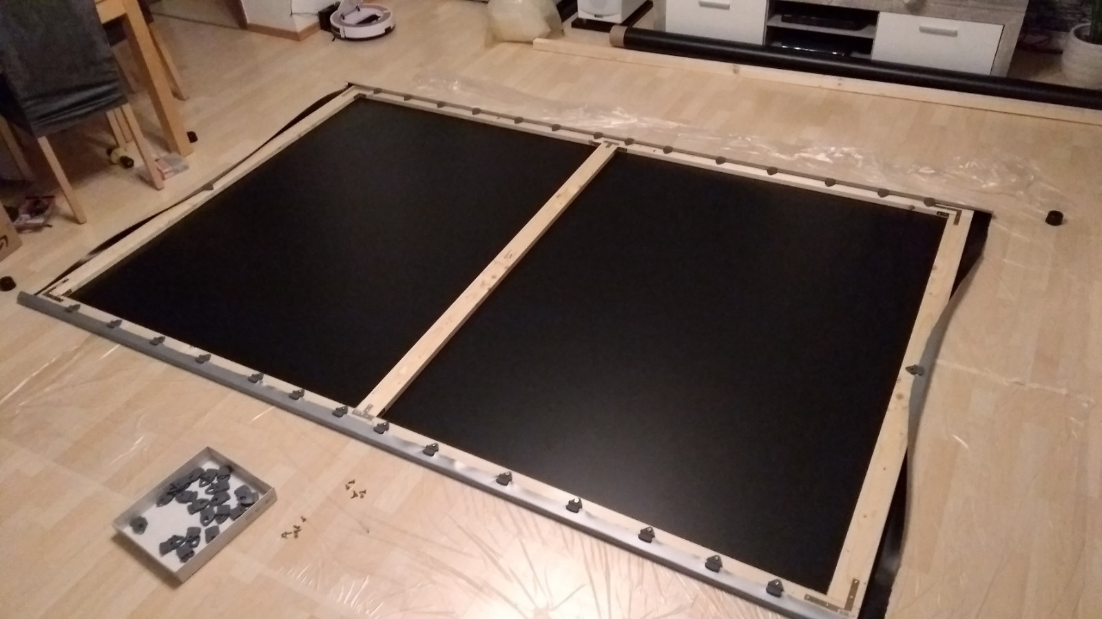

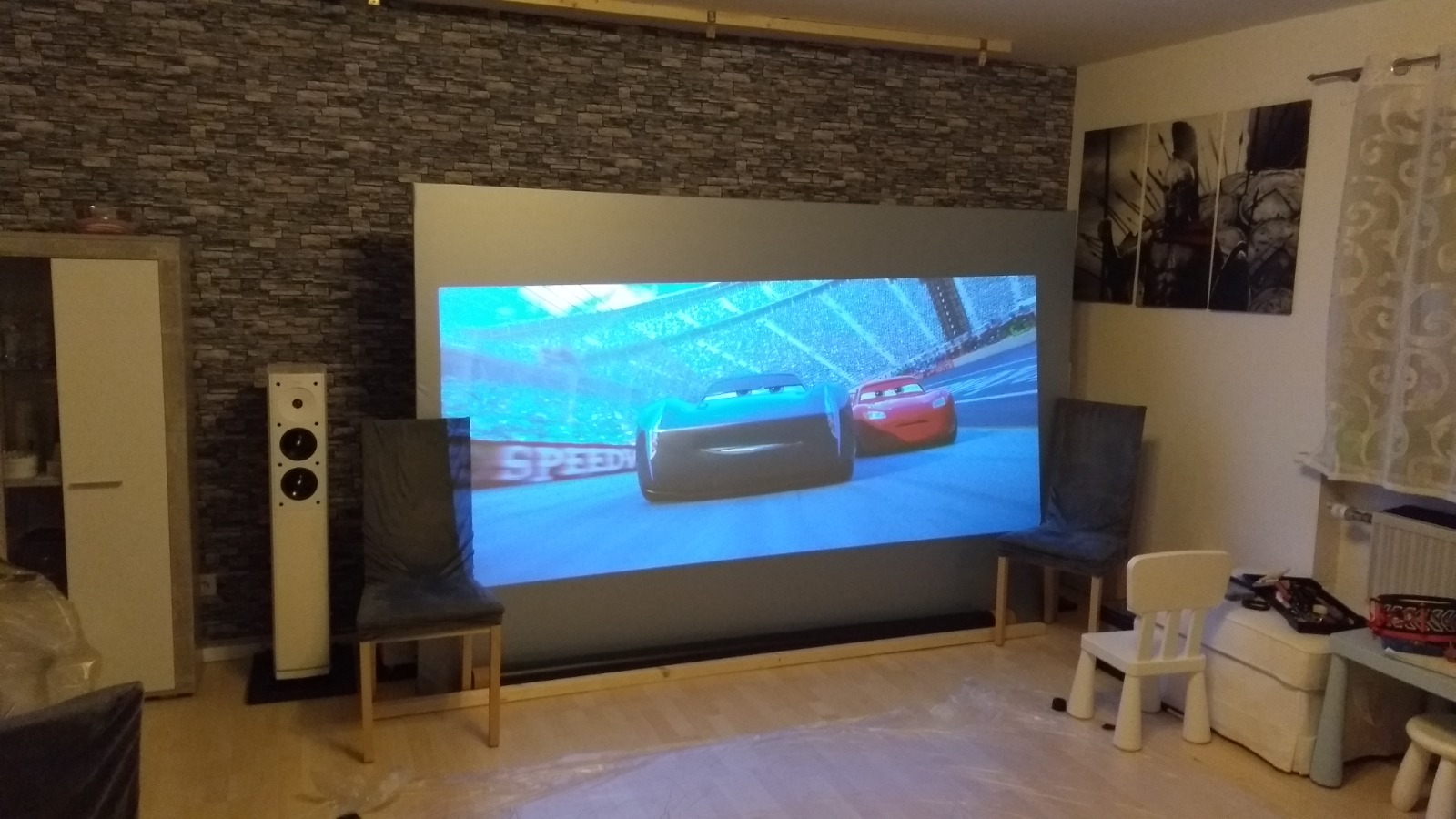

11 Nov. 2023 21:15 - 23 Dez. 2025 17:19 #7 von RaptorTP

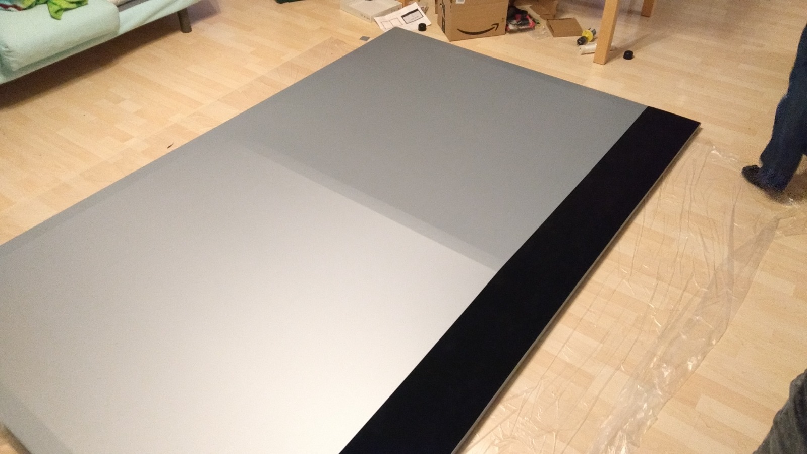

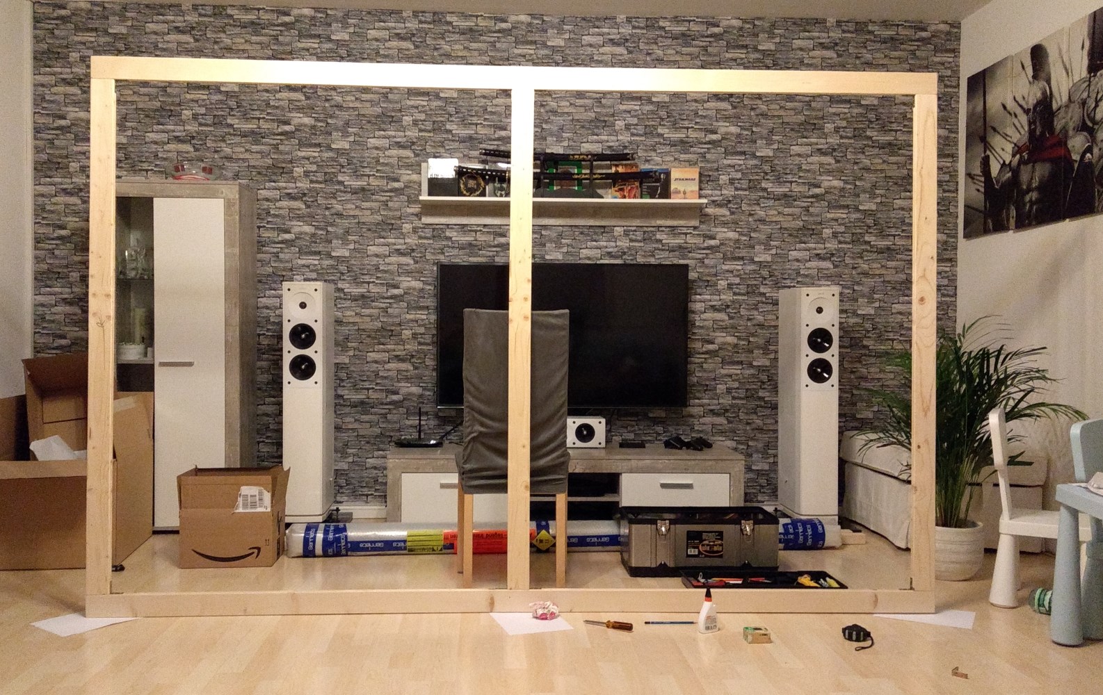

Dann zur Frau gezogen, Papa geworden und 2018 einen Beamer gekauft (auf den gehe ich gleich nochmal extra ein)
Das Geld von der Chefin freigegeben, hatte ich mir gesagt: "mach schnell, nicht dass man in der Familie auf eine andere Idee kommt" ;)

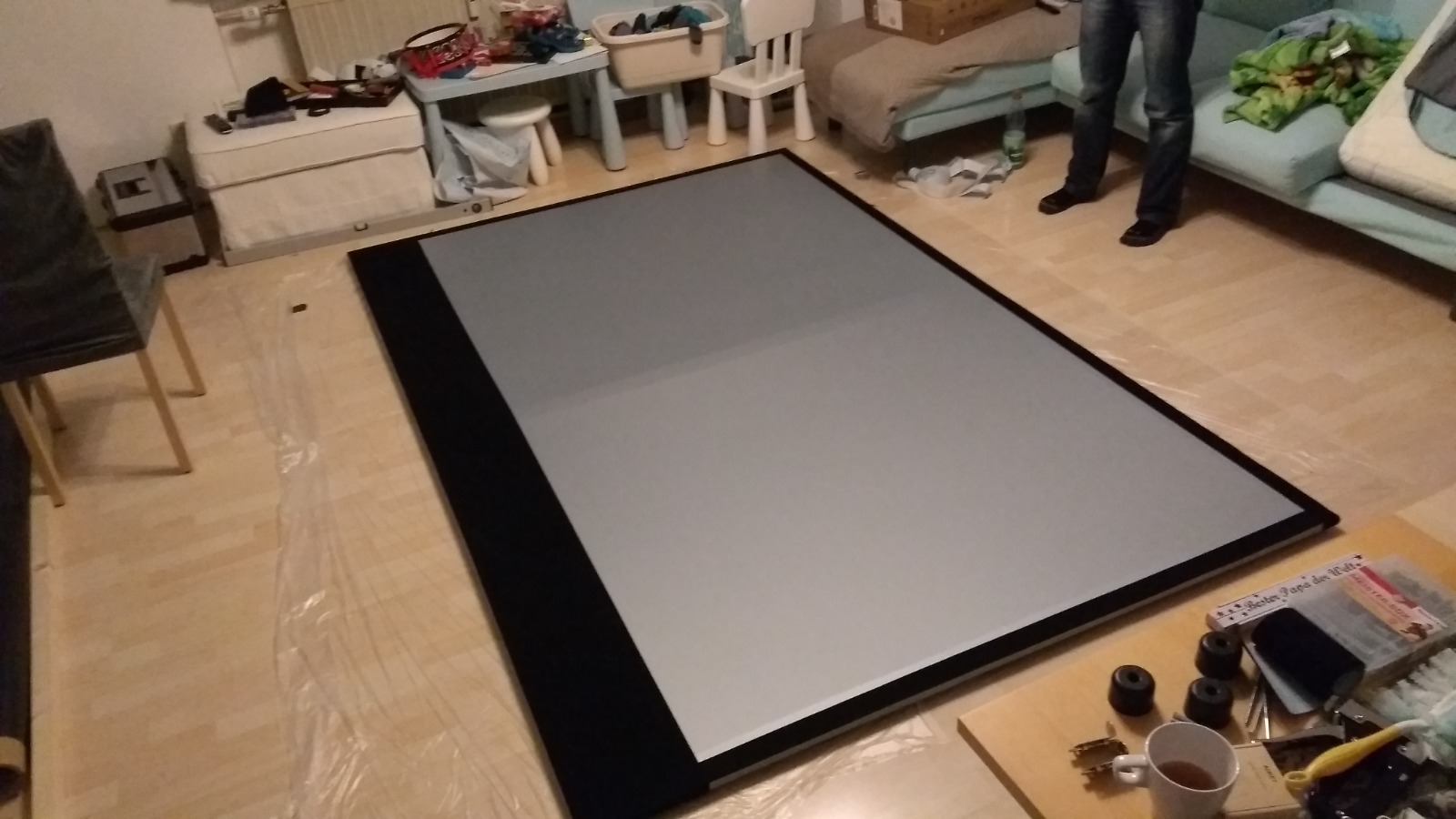

Planung: selbst faltbare 120" Leinwand mit der beste Folie die man bekommt.
Der mittlere Steg, stellte sich später aus Fehler heraus (gleich mehr dazu)
Damals im HiFi-Forum "kurz" geschaut und direkt bestell (musste schauen ob ich die Bezeichnung noch finde)
Jamos sind damals mit umgezogen + Canton Sub ebenfalls in weiß :)
Alumembran sagte mir damals mehr zu als die Pappe von XTZ.
Filz aufgeklebt für eine Maskierung und bessere Kontrast:
Test und Verschraubung der Leinwand am Kippmechanismus.

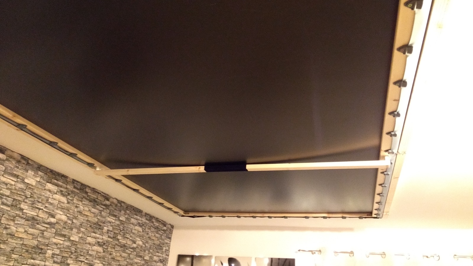

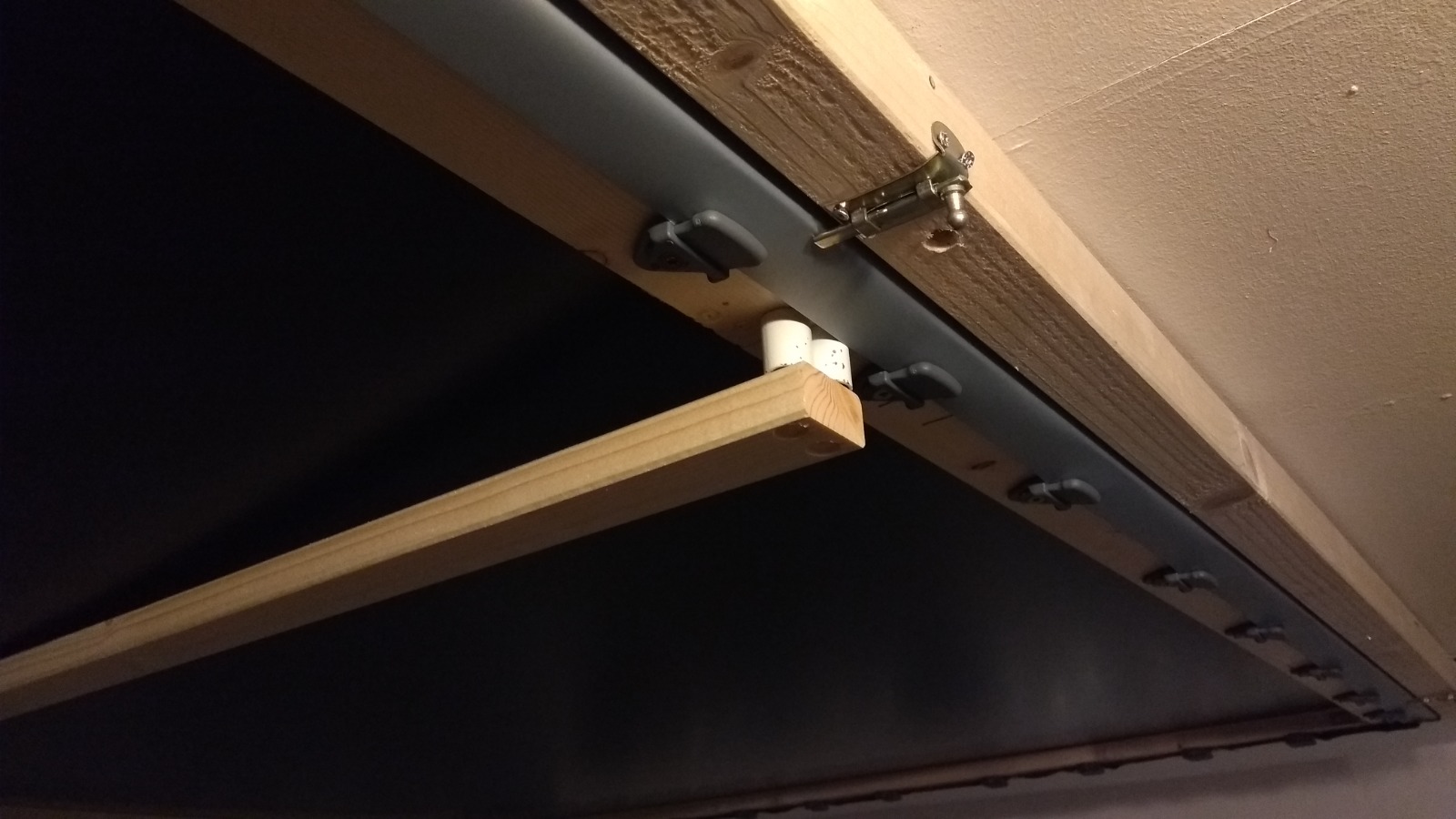

Folie mit diesen Clips "aufgespannt" - gibt ja auch die Variante das mit Ösen und Gummis zu machen.
Einfach mal aufgestellt und geschaut wie es tut :)
Hier sieht man den Steg! Wenn der bündig zum Rahmen ist, liegt die Folie auf sobald man die Leinwand an die Decke gekippt wird.
Was nach und nach für einen Abdruck sorgt ! Denkfehler meinerseits.

11 Nov. 2023 21:50 - 23 Dez. 2025 21:40 #9 von RaptorTP
Hab ich quasi später gefixt indem das mittlere Brett mit Winkel weiter nach hinten versetzt.
Ebenfalls restliches Filz drauf geklebt damit das Brett auch schwarz ist und für den Fall der Fälle die Folie eine weiche Auflage hat.
Man sollte einfach für eine recht schmale Auflage sorgen (falls die Leinwand nicht eingerollt wird) sondern schwenkbar ist.
Am besten ist natürlich einfach eine Rahmenleinwand die dort immer hängen kann ;)

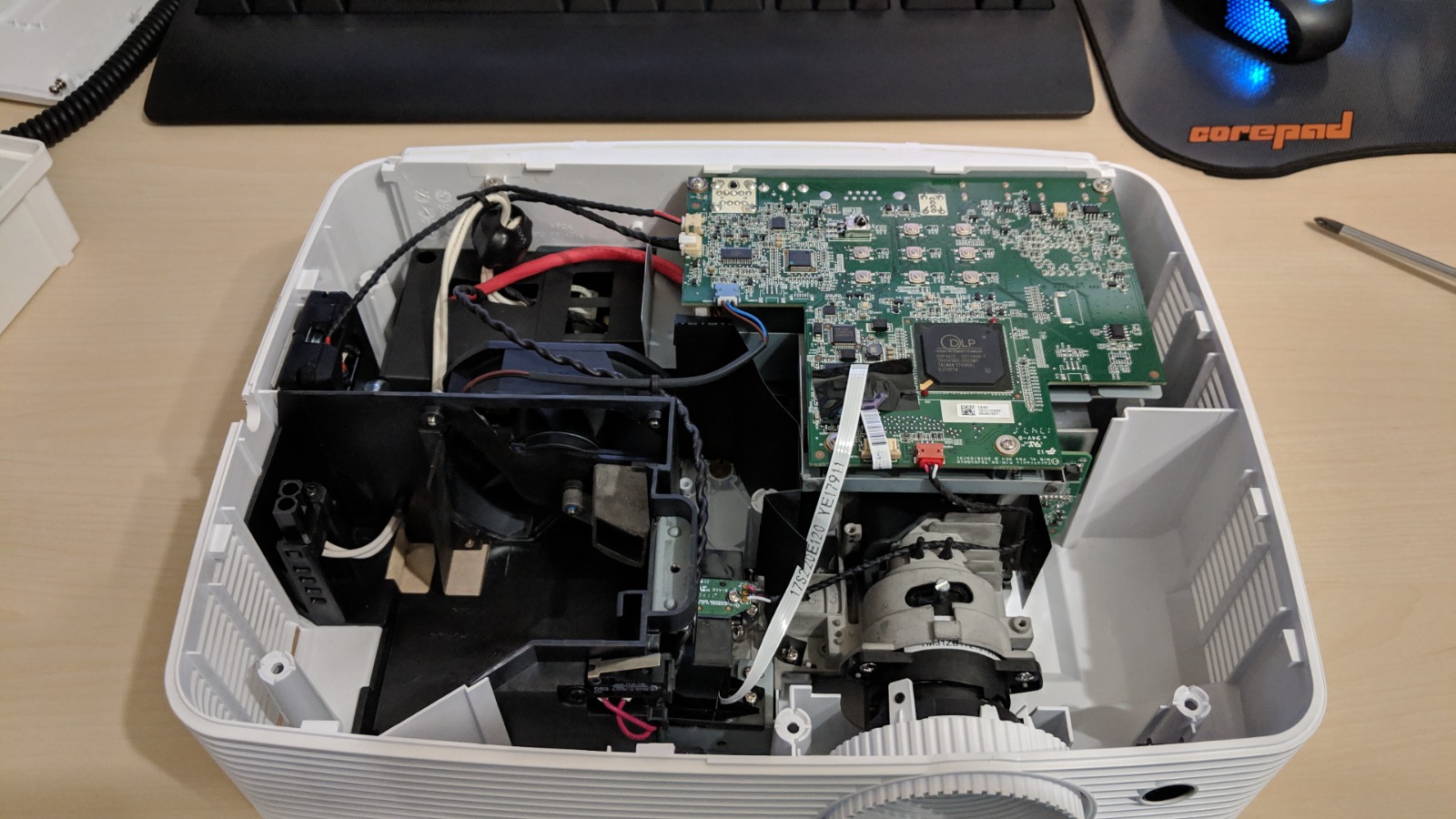

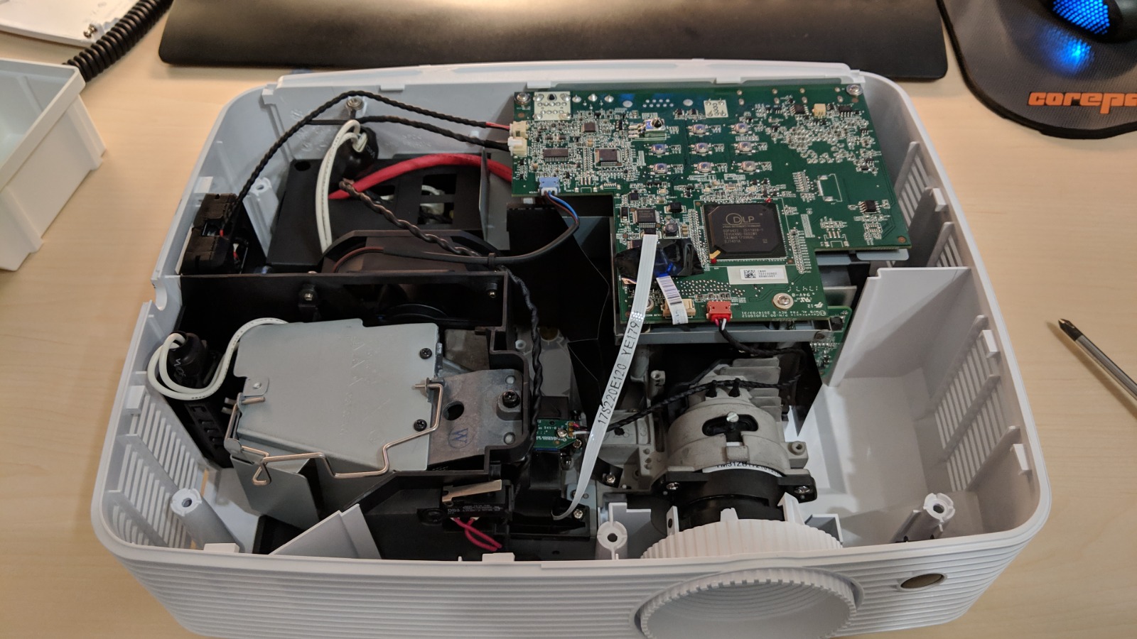

Den Beamer abgestaubt (Jahr später) und auch mal ordentlich gepustet ... und siehe da - STAUB im Bild !
Niemals bitte reinpusten !! Nur abstauben. OMG! Schock war entsprechend groß (dadurch vergessen Bild von zu machen - komplettes Bild hell gesprenkelt)
Also YOLO - Beamer auf und säubern :) Dafür wenigstens das dann gut dokumentiert.

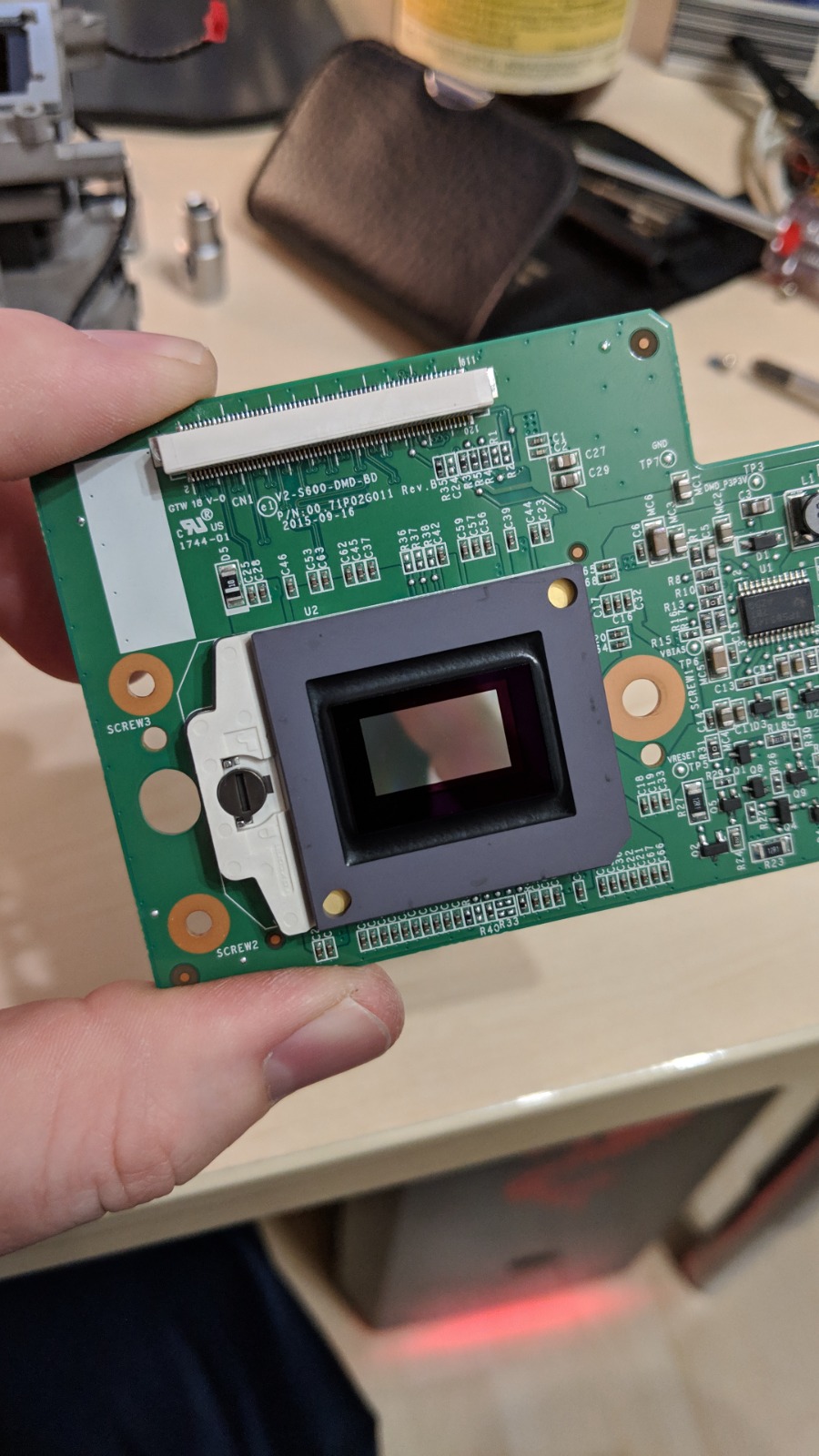

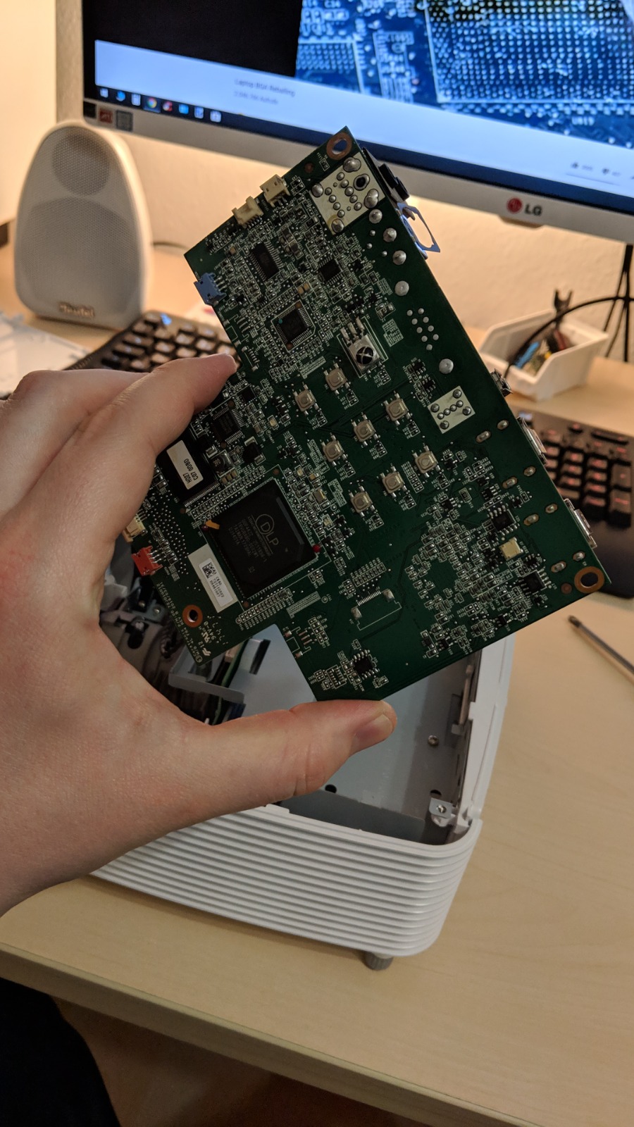

Platine ausgebaut - KLAR ! muss man alles ausbauen um an den Sensor + Linse zu kommen.
GAME - ( Ryzen 7 / RX 9070 / 32GB / B650 )
HTPC - ( Ryzen 5 / RTX 2080 Super / 16GB / B450 )
HIFI - DT 990 Pro, Nubert nuPro-200, Teufel Theater 500, Denon X2500H
Letzte Änderung: 23 Dez. 2025 21:40 von RaptorTP.
Bitte Anmelden oder Registrieren um der Konversation beizutreten.
Mehr
11 Nov. 2023 22:20 - 23 Dez. 2025 21:37 #10 von RaptorTP

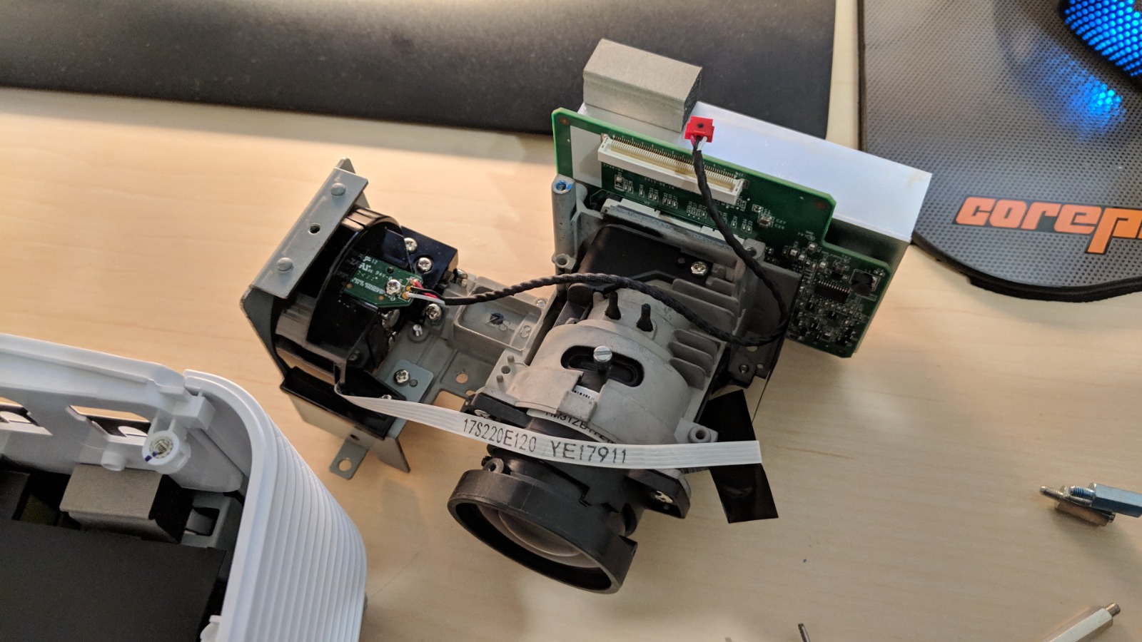

Sorry für die vielen Beiträge. Kann wohl nur 5 Links pro Beitrag hinzufügen:

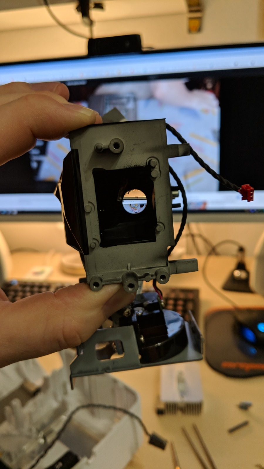

Also von links kommt das Licht und wird auf den DLP Sensor geleitet.
Links in der linken Umhausung müsste das Farbrädchen drin stecken.
Das eben schon für das richtig eingefärbte Licht sorgt.
Verkabelung ist das wohl Stromversorgung sowie Synchronisation zwischen Farbrad und Sensor.
Hinter der größeren grünen Platine sitzt ein Kühlkörper.
Der gesockelte DLP Sensor wird von hinten gekühlt.
Korrigiert mich, wenn ich falsch liege :) Bin da kein Fachmann.
Ein Blick durch die Linse. Sowie diese geschwungene Lichtleitführung. Echt interessant.

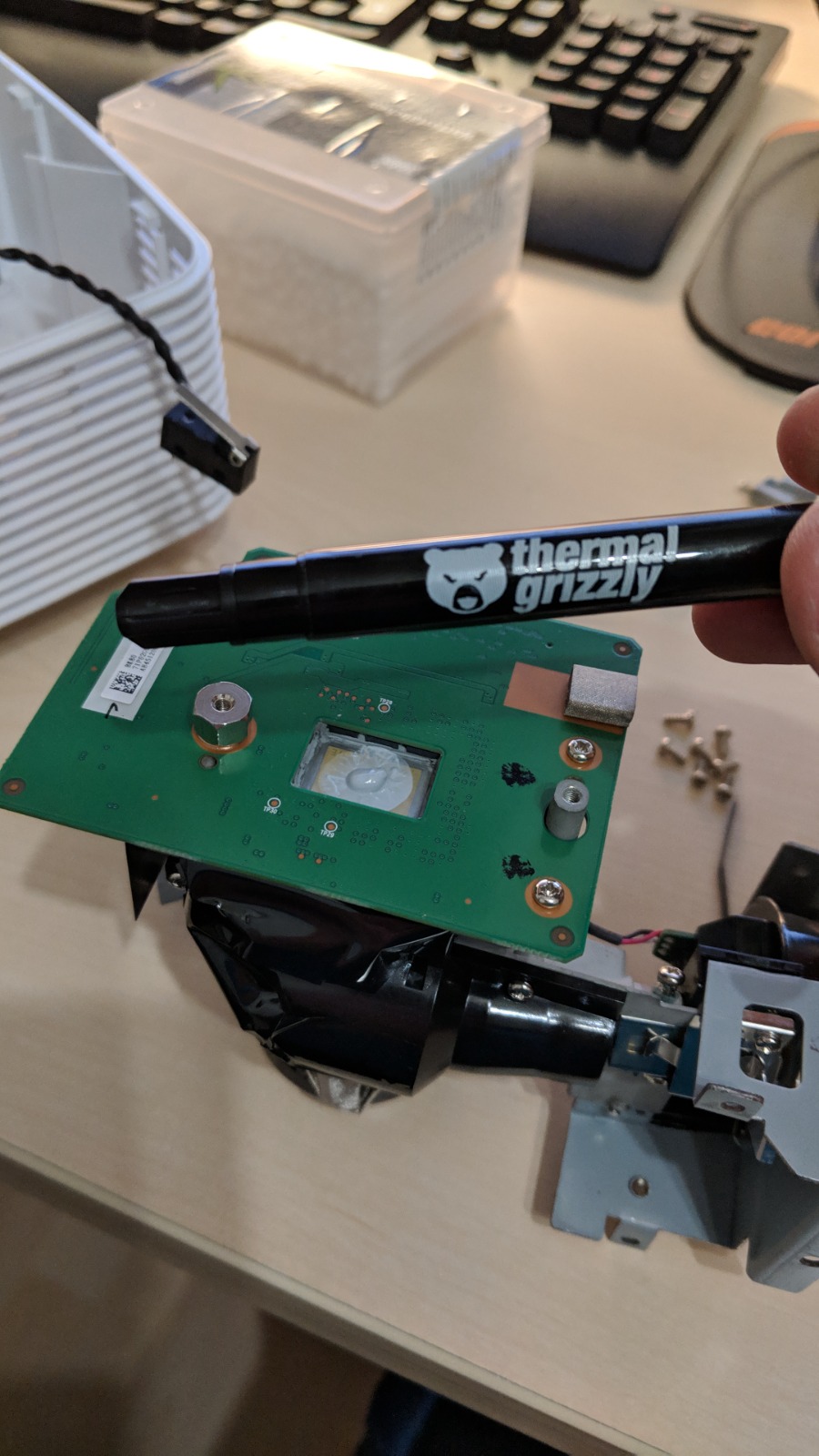

Zu diesem Zeitpunkt wusste ich natürlich nicht ob ich das jemals wieder zusammen bekomme und alles tut wie es soll.
Der gesockelte Sensor. Alles sorgfältig gereinigt.
Die Rückseite hat frische Wärmeleitpaste bekommen.
Alles wieder zusammengebaut inkl. Birne.
Was soll ich sagen - voller Erfolg !
Alles wie vorher.
Da war ich schon etwas stolz auf mich :)

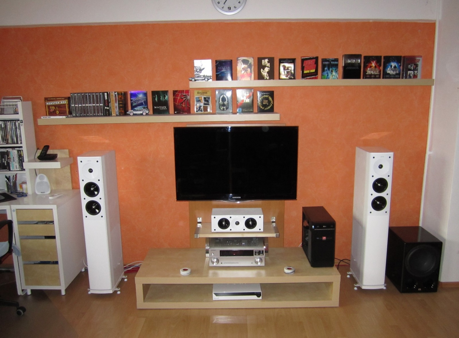

14 Nov. 2023 20:22 #11 von King-L
Dann poste ich doch hier auch mal etwas ganz Privates und lasse es wirken...
HiFi-System (7.1.2): Pioneer SC-LX 502, Stereo 2 x CANTON Chrono 509, Center 1 x Canton AV 700 und Satelliten 4 x Teufel
Heimkino: Philips LED SmartTV 55PUS6412/12, BenQ W1720 und eSMART 110" Leinwand
